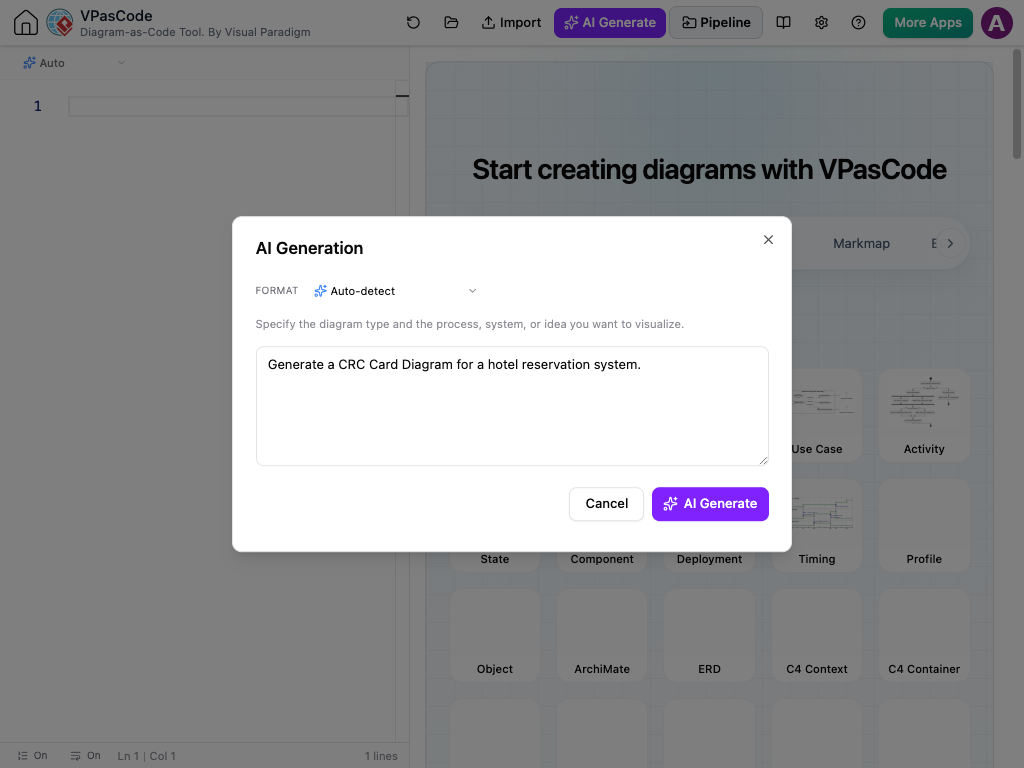

Zamiast ręcznego tworzenia kodu lub układania kart od podstaw, VPasCode pozwala teraz generować kompletne diagramy kart CRC za pomocą prostych poleceń w języku angielskim.
Przykładowe polecenie:
„Wygeneruj diagram kart CRC dla systemu rezerwacji hotelowych.”
Silnik AI VPasCode analizuje wymagania dziedziny, identyfikuje kluczowe klasy, mapuje ich obowiązki i natychmiast renderuje uporządkowany układ.

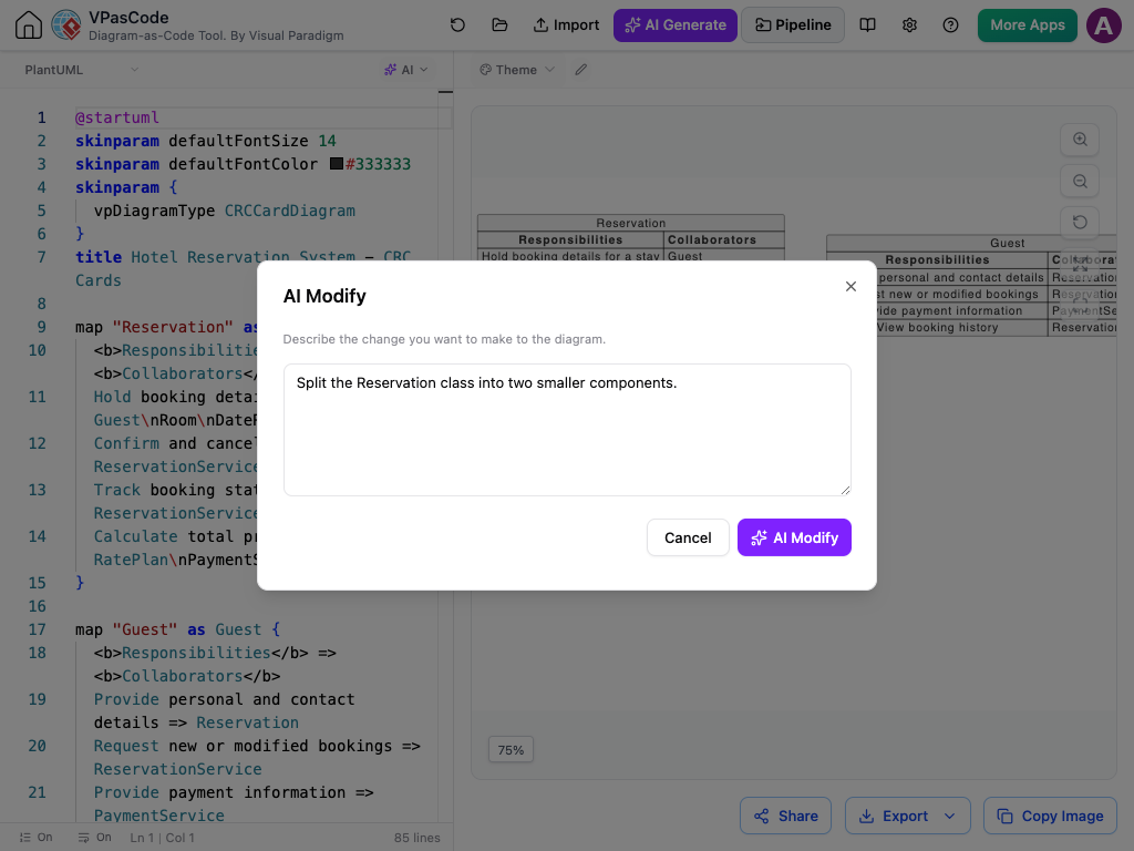

Edycja sterowana poleceniami: Pozwól AI obsłużyć kod
Ponieważ karty CRC są nieformalnym narzędziem projektowania bez sztywnego standardu składni, pisanie lub poprawianie surowego kodu linijka po linijce nie jest miejscem, gdzie tkwi prawdziwa wartość.
Prawdziwa moc tego wydania polega napozwalaniu AI na obsługę zarówno początkowego tworzenia, jak i późniejszych edycji. Zamiast ręcznej edycji skryptów tekstowych, po prostu wydaj polecenie AI wewnątrz VPasCode, aby zaktualizowało model za Ciebie:
  • „Podziel klasę Rezerwacja na dwa mniejsze komponenty.”
  • „Wydziel obsługę płatności do dedykowanej usługi PaymentGateway.”
  • „Przypisz sprawdzanie dostępności pokoi do RoomManager.”
AI aktualizuje podstawową strukturę i ponownie renderuje diagram w ciągu kilku sekund, co pozwala Ci iterować nad granicami systemu z prędkością myśli.
